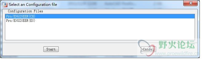

看图(第一张图片),运行PROE时出现中英文版本选择
方法:
在BIN的目录内有两个文件proe1.bat和proe1.psf,把这两个文件复制一个副本,改名proe2bat和proe2.psf
以文本格式打开打开proe2.psf,在最后一行增加ENV=LANG=CHT。保存,关闭。
这是运行就会出现第一张图片的内容。可能出现乱码。不要紧继续打开proe2.psf。把第四行DESC=Pro/ENGINEER(默认)中的默认改为EN(CH根据你的中英文版本)同样proe1.psf改为CH(EN)。
好了。大功告成。赶紧试一下吧,想要中文就启动中文程式,英文就启用英文程式。

发表于 2011-12-9 13:42 | 显示全部楼层
你漏掉步骤了
2,bat里面的路径也应该改成 2.psf
