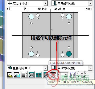

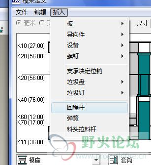

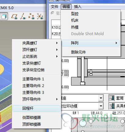

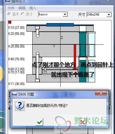

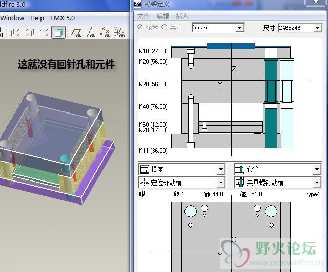

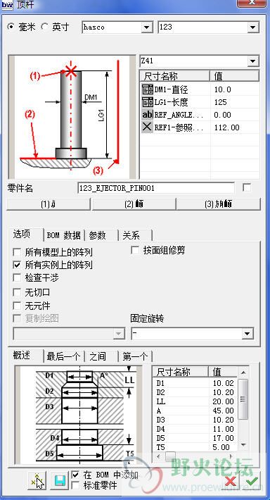

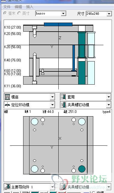

EMX5.0(m040)在模架定义里面的回程杆(复位杆)调不进去,打上勾后没反应,还有如何删除元件(具体步骤)请高手指点谢谢

发表于 2008-7-1 13:30 | 显示全部楼层
看图操作,一步步来,不要错。

发表于 2008-7-1 13:35 | 显示全部楼层
有任何问题提在这里,我没有空来整理教材,但是答两个问题还是有这个实力的。
删除的操作手法。

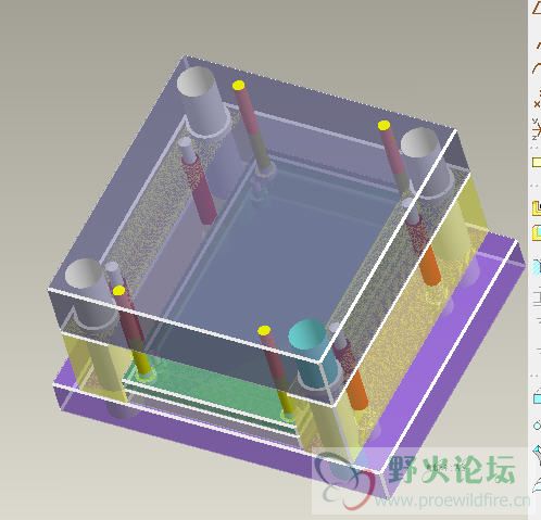

发表于 2008-10-1 04:53 | 显示全部楼层
老板,正在等待你的教程呢?前面的这些已知道了,但是顶针,唧嘴,拉料针这几样不知怎么搞进去???还有,我加载了一下龙记模架,但只有龙记的那个文件夹出来,其它的什么都看不到,不知有没有办法可以把龙记模架直接加载进去???

发表于 2008-12-9 16:28 | 显示全部楼层
emx5.0的回程杆的小问题
emx5.0的回程杆的小问题,在加回程杆的时候,会提示emx_ref_point_plane_plane_b.gph不存在,可以去目录搜一下,emx_ref_point_plane_plane_a.gph,然后复制粘贴一下,重命令为emx_ref_point_plane_plane_b.gph,就可以解决了
