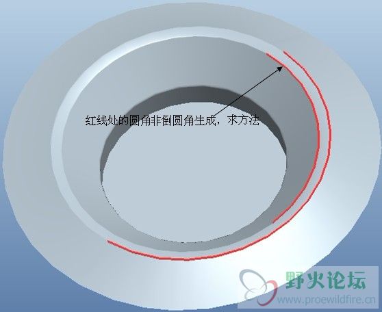

附件有个igs档,其中的圆角不是倒圆角做出来的,求(生成壁厚的处理)思路...
外形是人家设计的,我做的是内部结构,好多这样类型的曲面
  这样的面做出来貌似比较好看,但是在生成壁厚的时候很蛋疼...
[ 本帖最后由 w4xiaoyoutiao 于 2011-12-3 16:09 编辑 ]

发表于 2011-12-3 17:51 | 显示全部楼层
可以在画的时候 直接画出来

发表于 2011-12-3 17:56 | 显示全部楼层
我们就是做工业设计的。。。一般都是抽壳之后再发。。。

 楼主| 发表于 2011-12-5 08:41 | 显示全部楼层
回复 3# pdc331727426 的帖子
我看不像,既然抽壳之后才发,现在我为啥不可以长壁厚,不信你下载试试...

发表于 2011-12-5 09:01 | 显示全部楼层
回复 4# w4xiaoyoutiao 的帖子
。。。。。我是说我们公司啊 大哥。。。

 楼主| 发表于 2011-12-5 10:54 | 显示全部楼层
回复 5# pdc331727426 的帖子
貌似这玩意是意大利设计师做的,我看也不咋地
发表于 2011-12-5 16:14 | 显示全部楼层
回复 楼主 w4xiaoyoutiao 的帖子
那应该是在草绘时就做上去了啊

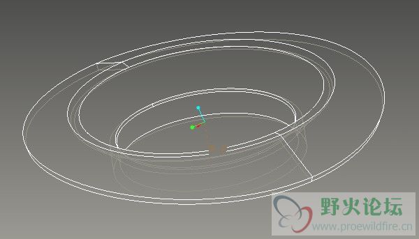

发表于 2011-12-6 10:04 | 显示全部楼层
回复 6# w4xiaoyoutiao 的帖子
壁厚假定为2  3.0文件

 楼主| 发表于 2011-12-7 10:37 | 显示全部楼层
回复 8# pdc331727426 的帖子
其实在你合并完第二个面组后,直接就可以长壁厚了,不需要在将上下曲面封闭,实体化。
第一个边界混合,可以直接做在原有曲面上,在复制内外曲面,合并,就可以往下长壁厚了,这个方法我会。  但是做出来后和原来的面有点不一样。
还有, 谢谢你的热心回答

发表于 2011-12-7 11:51 | 显示全部楼层
回复 9# w4xiaoyoutiao 的帖子
没明白你意思
