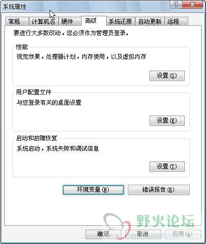

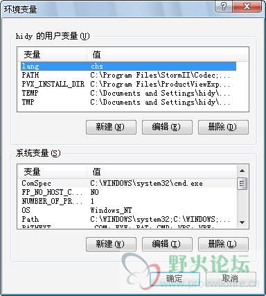

设置环境变量 lang=chs
如果还是不显示中文的话请重新安装,以上选项只有在安装前设置,PROE安装程序才会把中文语言包安装到你的电脑里。

在安装前设置环境变量LANG      CHS

安装前请设置
在安装前请看下面这样设置环境变量:新建-LANG-CHS
