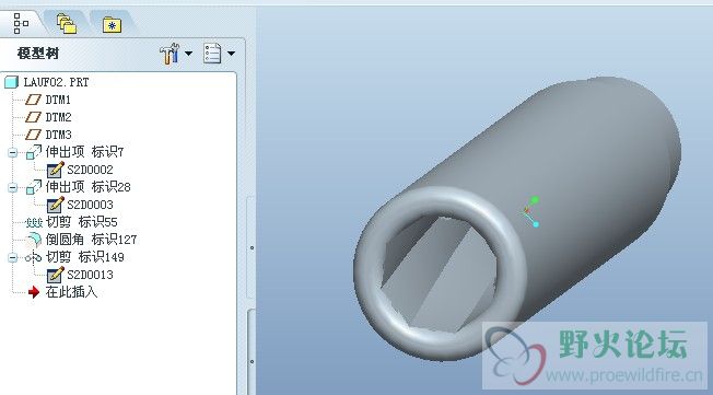

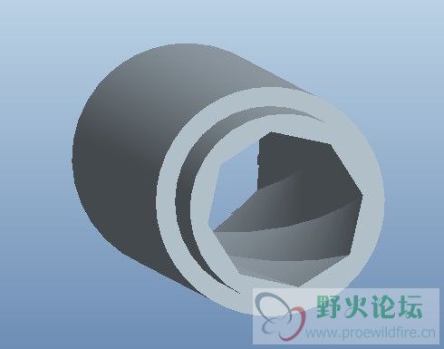

这个图是网上下载的,我自己不会画那个六角形的截面垂直轨迹,怎么画截面垂直轨迹啊  ,我已经选了垂直于轨迹了。

这不是螺旋扫描吧~是用混合做成的,两个混合草图的起始点偏一下就可以了~

我也是纳闷,这不是扫描。所以没敢回答楼主的问题

大家可以看看PART  研究研究一下

VSS  也可以做的吧!!

要用螺旋扫描做螺旋线,然后扫描或者VSS,但是VSS可以一步到位。

混合啊

用高级里面的扭曲应该也可以做吧
