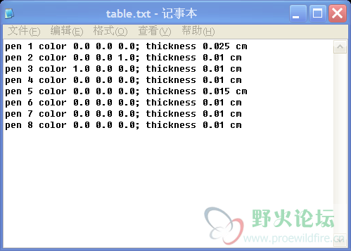

1、
建一个Table.pnt(就是用记事本,后缀改为.pnt)里面写上:
注:pen 1 表示为:设置 可见几何,剖面切线和箭头,基准面等 粗细参数。
pen 2 表示为:设置 尺寸线,导引线,中心线,剖面线、文本,注释等 粗细参数。
pen 3 表示为:设置 隐藏线,阴影文本 粗细参数。
pen 4 表示为:设置 样条曲线网格 粗细参数。
pen 5 表示为:设置 钣金件颜色图元 粗细参数。
pen 6 表示为:设置 草绘截面图元 粗细参数。
pen 7 表示为:设置 灰色草绘尺寸,切换了的截面 粗细参数。
pen 8 表示为:设置 样条曲面网格 粗细参数。
在color后面的数字是红、绿、兰三色中对应颜色的百分比,从0~1,也就是0%~100%.这个百分比是对应分色值与255的比。比如REG(115,123,100)对应 就是REG(115/255,123/255,100/255)=REG(0.45098,0.482353,0.392157)
Thickness后面的数值就是线条粗细。
table.rar (173 Bytes, 下载次数: 3424)

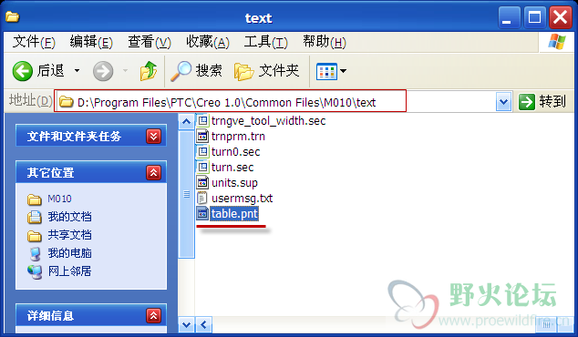

2、必须将table.pnt文件保存到 X:\Program Files\PTC\Creo 1.0 \Common Files\M010\text\(creo安装目录 text文件夹下)X代表creo安装所在盘符,

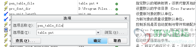

3、在creo配置文件config.pro中加入项:pen_table_file,原值就是table.pnt,不用改动,只要添加了此选项就行,添加更改,并添加pdf_use_pentable,值选“yes”,添加更改,导出配置文件覆盖原有config.pro,
应用打印的时候就是文件里面设置的颜色和线宽了。

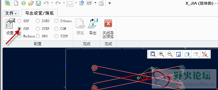

4、在creo界面点击 文件——另存为——导出设置/预览
出现如下界面,
选择pdf(我不知道是不是我安装了adobe acrobat这个软件才出现的pdf,还是creo本身就能转出pdf,如果你的界面中没有pdf这个项,那还要安装adobe acrobat,我装的是Adobe Acrobat X Pro),点击“导出”。

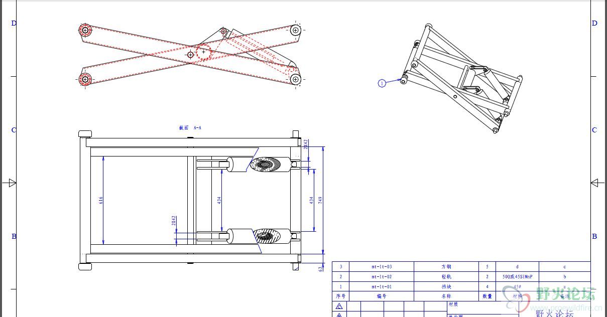

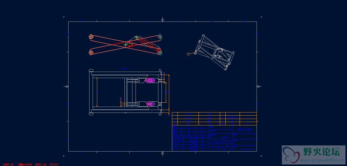

5、结果如下图所示,线型和颜色都不是以前没设置的样子,放大后线型粗细分明。
232
279
 楼主| 发表于 2011-11-27 12:33 | 显示全部楼层
给大家看下proe原图和转出的pdf
