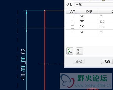

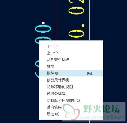

为什么在工程图尺寸显示后,对尺寸拭除或删除后,再次显示尺寸就不显示了.怎样让拭除或删除的尺寸重新显示

尺寸都删除了怎么可能还有,要想在显示尺寸的话重新标注一下
发表于 2011-11-28 16:33 | 显示全部楼层
可是如果重新标注的话,就不是关联尺寸了!
153
199
发表于 2012-1-5 09:39 | 显示全部楼层
最近也遇到这种问题,用尺寸显示拭除显示不能直接标注的圆弧尺寸,不小心怎么删除了,就在显示不了.如果相关联的话可以用文本输入&D'206',其中206是你那个尺寸代号,你可以在模型编辑中查.这就可以关联了.不过尺寸标注形式就是不太一样了.适用于圆弧标注

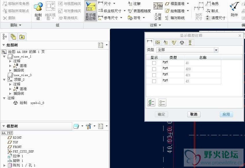

发表于 2012-1-5 09:47 | 显示全部楼层
还有一种情况是你没有再生模型 ,或者模型改变后,尺寸找不到标注的面,线

发表于 2012-1-5 10:20 | 显示全部楼层
重新标注一下,可以的,要关联你不能用手动标注如图
删除完后,如还要显示尺寸,就得重新来一次
