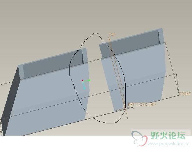

未命名.JPG 请问在座的各位哥哥 组阵列时候因为组里面有拉伸去材料特征 因此影响后面的阵列出来的组 请问怎么解决!!!

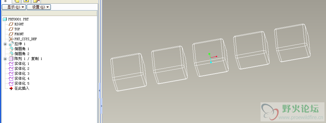

给你个方法,经常要整列的东西的人都知道,proe在阵列时,包含有倒圆角的组阵列时经常出错,很不方便。你可以这样,把你要阵列的那个东西所有表面都复制成面组,然后再阵列,最后在实体化,这样出错的几率大大降低,你可以试一试。

回复 2# chaochao412 的帖子
万分感谢
