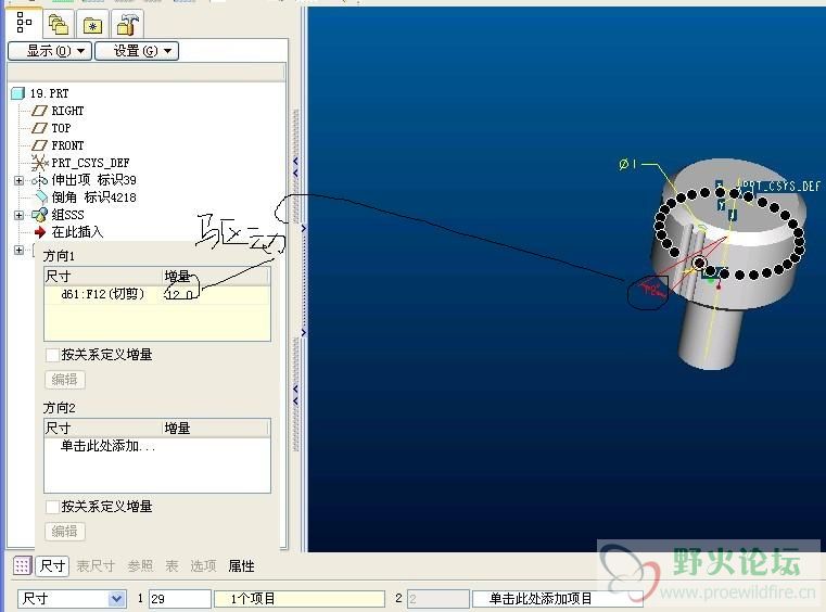

这个阵列别人用尺寸做的。可怎么找那个驱动的尺寸呢。我不知道怎么找啊

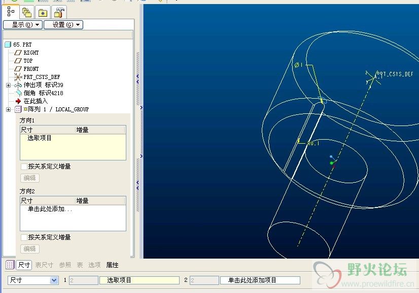

 楼主| 发表于 2011-11-15 21:09 | 显示全部楼层
这是我做的。可找不到那个角度的尺寸。但用轴可以。不知道人家是怎么做的。。 请大家出出意见
发表于 2011-11-15 22:02 | 显示全部楼层
在切除草绘里!

发表于 2011-11-15 22:13 | 显示全部楼层
老版本里没轴阵列所以要创建一个角度才能做,新版用轴阵列很方便了

发表于 2011-11-15 22:57 | 显示全部楼层
做孔时在类型处选径向,就会出同角度尺寸了

发表于 2011-11-17 17:09 | 显示全部楼层
轴阵列.

发表于 2011-11-17 22:47 | 显示全部楼层
选择轴阵列就可以了
