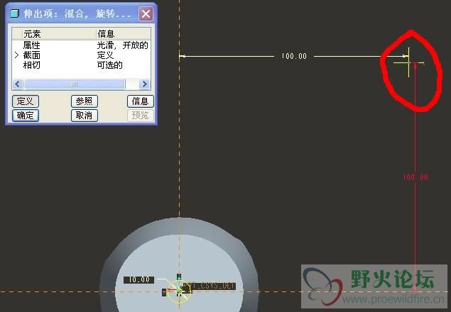

11.jpg 如图中我所画红圈处是我创建的坐标系,请问旋转混合是按我所创建的这个坐标系的Y轴来旋转的吗?如果是,请问这个创建的坐标系的方向能改变不?

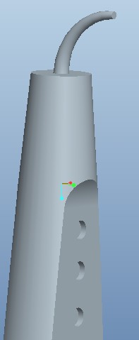

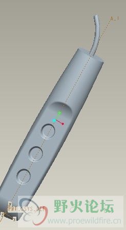

222.jpg 这是我最后旋转混合出来的结果,其实我的主要意图是想那根线管最后成型的样子是再围绕A-1轴旋转90度的样子,而不是现在这个位置

旋转混合特征的每个局部坐标系的原点O及Y轴重和,截面绕Y轴旋转指定的角度。

我的意思是我现在旋转混合出来的零件中那件管的方向错了 我这样说不知道您们能听懂不,就是我理想中是旋转混合后那根管的截面是面向我们的,而不是现在我们看到的管的侧面...我语文能力有限啊,请多见谅

哦,大概明白你意思了,你就是要将管口朝着有三个孔的那一面是吧,那就在“菜单管理器--草绘视图”那一步定义一下,不要接受缺省,再放置局部坐标系,记住截面是绕局部坐标系的Y轴旋转的

谢谢你,野火小生!!!   我作出来了
