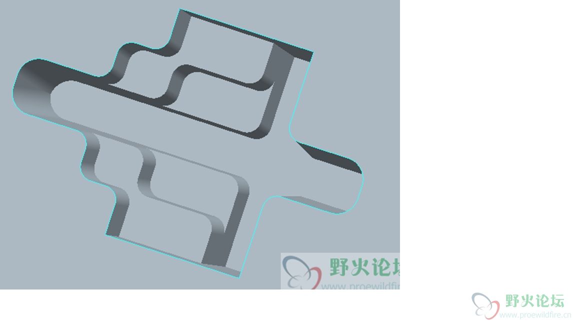

为了避免多个特征行程组后阵列出现失败。。于是先复制,脱离组。。。但是如何复制呢? 求教
如图,出现这个符号

我需要将多个特征(几个拉伸,几个拔摸,几个倒圆角)一起阵列。。普通的做法是组成组,然后阵列。但是容易出现失败。因为有拔摸 或者倒圆角。。
现在的方法是将这几个特征复制后 ,脱离组,可以阵列,如图 7.png 变成这样。。再去阵列的话 就ok了。。
普通的复制。。就是ctrl+c  ctrl+v  如果选中几个特征复制 就是这样: 2.jpg
如何操作。。成为

实体化的前提是要有一个相对封闭的曲面,所以copy的是曲面而并不是特征。
操作:COPY凹槽内的所有曲面--阵列---实体化第一个---阵列实体化
