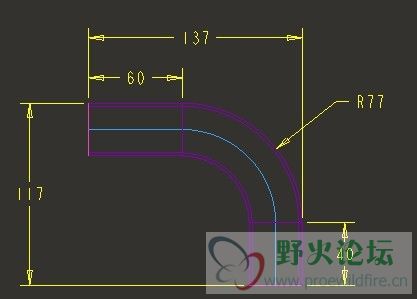

圆管直径34mm,壁后2mm,折弯R角77,我想算出没弯之前的长度,谢谢!

楼主没学过几何吗?在不考虑意外变形,可按中心线计算~
L=60+40+2*pi*(77-34/2)/4=194.25
仅供参考

CAD  长度   220.9561
proe 长度  220.951
算的是中心线长度
我是新手,不知道对不对

理论长度194.25,注意收缩量就可以了

可是按中心线计算,误差还是很大的
,有没更精确的计算公式。
一楼和三楼的数据相差这么多

注意折弯的中性层位移哦!!!!
