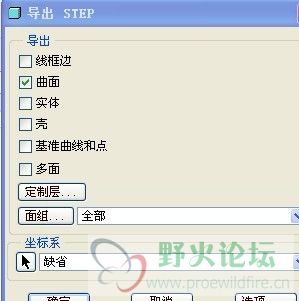

如何让PROE导出STP时默认为实体,而不是曲面??
如图。。。怎样让其默认为实体呢。。省去每次转STP都要点击的麻烦

好像没你要的设置

在config里改个这个选项就可以了.     intf3d_out_default_option   solid
