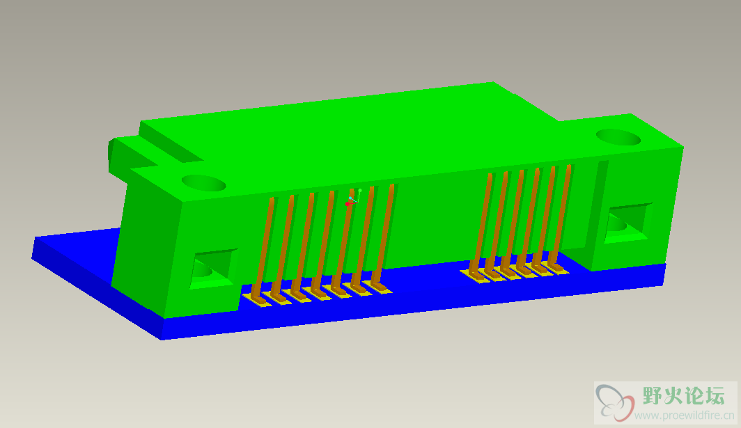

各位大侠们,图是一个连接器焊在PCB板上得图,要出工程图,怎么才能在工程图里面可以透过PCB板看到连接器的线条。我出得图是只看到PCB板看不到连接器啊。给点意见吧。

发表于 2011-11-4 13:09 | 显示全部楼层
把PCB的透明度设置一下。
 楼主| 发表于 2011-11-4 13:14 | 显示全部楼层
没用 啊,设置了的

发表于 2011-11-4 13:18 | 显示全部楼层
呵呵
把哪个绿的设一下啊
发表于 2011-11-4 13:26 | 显示全部楼层
在工程图里面设置成线框模式就可以了

发表于 2011-11-4 14:14 | 显示全部楼层
在视图显示里面,选择隐藏线就可以了、

 楼主| 发表于 2011-11-4 18:06 | 显示全部楼层
恩,谢谢了,已经解决了,呵呵
