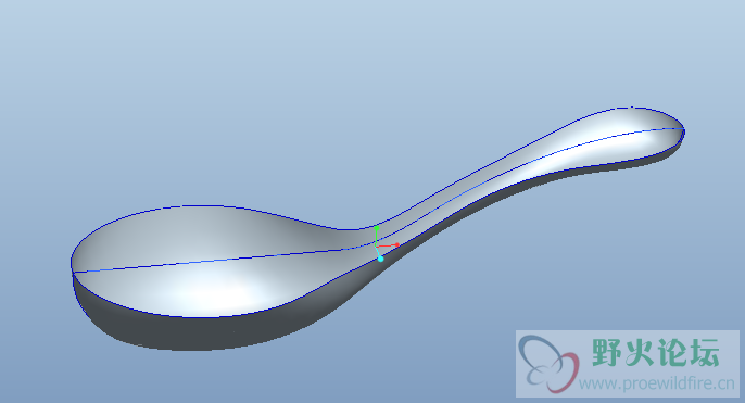

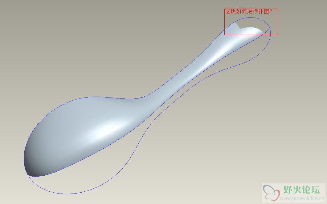

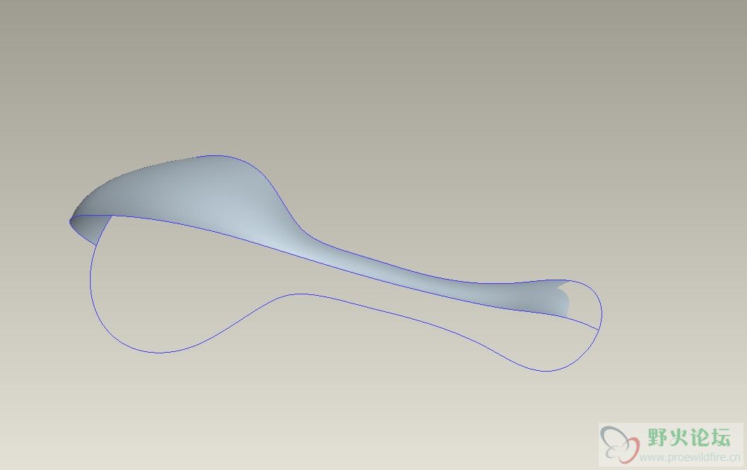

最近用跟踪草绘画康师傅汤勺……
补面这块遇到了瓶颈……
prt已上传 高手指导……

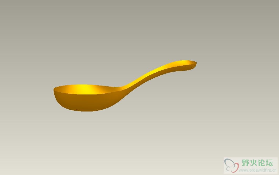

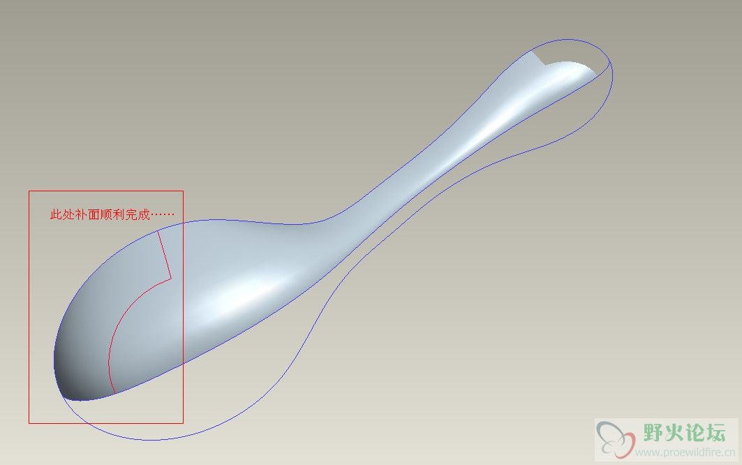

 楼主| 发表于 2011-10-29 23:21 | 显示全部楼层
功夫不负有心人啊……
摸索了半天终于找到了一种解决方案……
不知道是不是正确的……

发表于 2011-10-29 23:55 | 显示全部楼层
边界曲面不行?
刚好是MxN

发表于 2011-10-31 11:46 | 显示全部楼层
看看是不是这样。线都做好了,直接四边构面就可以了。
