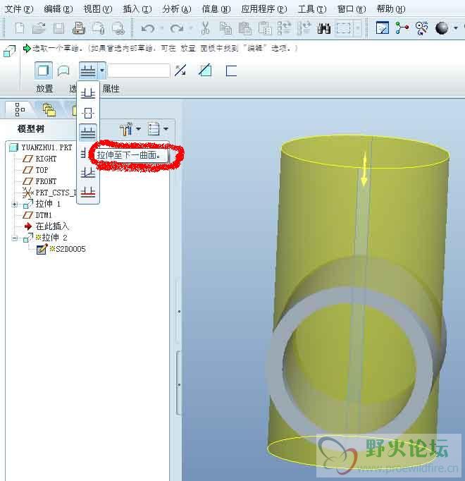

请问这圆柱与圆管连接处怎么处理 ,就是把里面多余的那些去了 ?不要拉伸剪切的那种方法,有没有直接拉伸圆柱就可以达到效果的?  新手学习

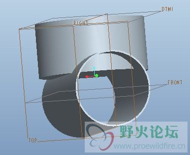

01.jpg 不知道这样的算不算?

回复 2# lxd_1984 的帖子
那合并怎么用的?学习下

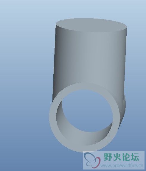

发表于 2011-10-25 12:47 | 显示全部楼层
看看这样行不行

回复 4# qcljj 的帖子
你那里面那些事剪切的吧?

回复 2# lxd_1984 的帖子
那个拉伸曲面必须是闭合的吗?为什么非得实体化?

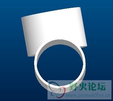

发表于 2011-10-25 15:38 | 显示全部楼层
用曲面做可以。

发表于 2011-10-26 08:20 | 显示全部楼层
4楼的正解
