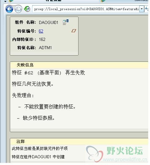

1111.JPG 画了个装配图,保存时就提示对象含有失败特征,什么原因,怎么解决,谢谢啦
215
268
发表于 2011-10-22 09:52 | 显示全部楼层
丢失参照了,要重新定义62号特征的参照

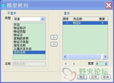

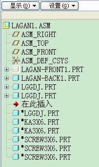

发表于 2011-10-22 10:29 | 显示全部楼层
原帖由 南水北面 于 2011-10-22 10:01 发表
怎么从几百个特征里找到62号呢,我是新手,麻烦详细点说,谢谢啦
在设置里点击树列,如图: a.jpg
弹出对话框,将特征移过来,确定就行啦. b.jpg 就有号数啦.
希望帮到你
