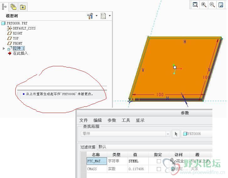

发表于 2011-10-15 22:17 | 显示全部楼层 |阅读模式
最近在做关系式出现如所示的错误,不知道大家有没有遇到过?,有没有好办法解决?我已指定了材料为steel了。使用模型-重新生成后也不行。

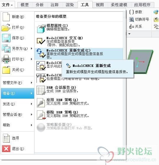

使用文件-准备-Modelcheck重新生成后才可以。

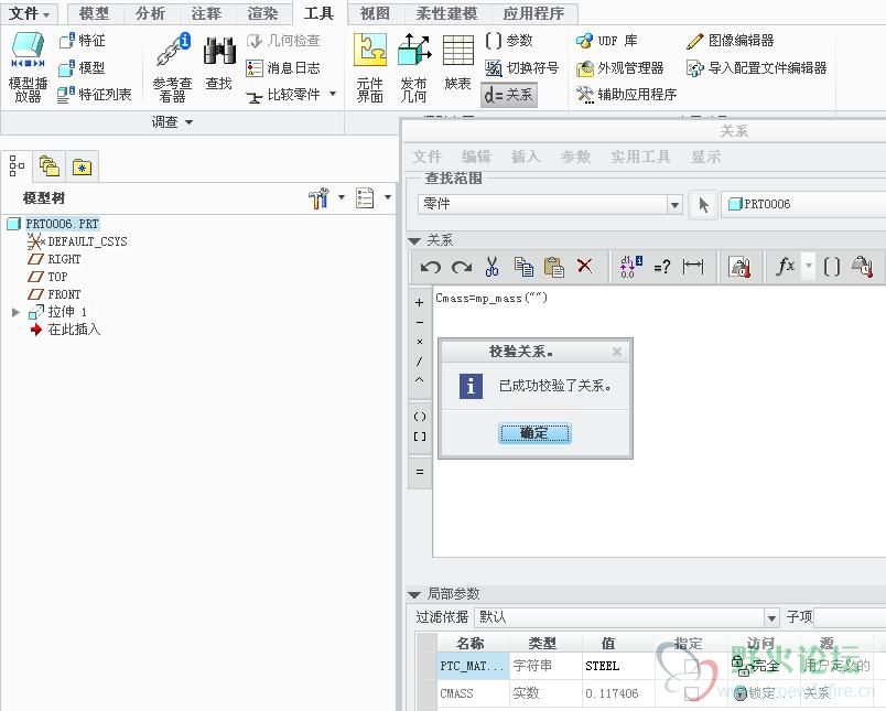

重新写关系式后,验证通过。
但这岂不是很麻烦?还有问题就是改动尺寸后,cmass参数并不自动更新,更改前尺寸如下图,质量为0.117406
更改后尺寸如下图,质量没变,用模型-重新生成时,提示说未被更改。

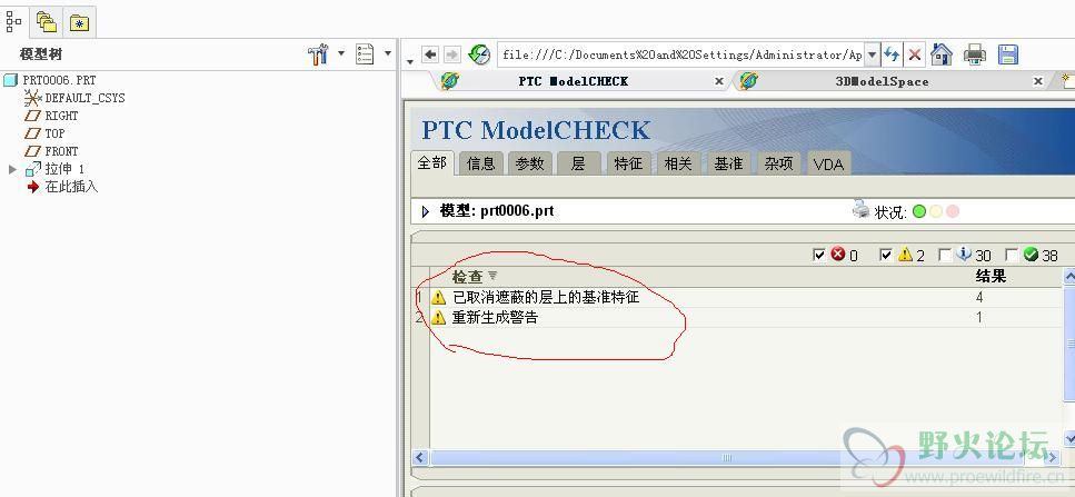

再用一次文件-准备-Modelcheck重新生成后如下图,提示出错
保存时会出现“冲突”错误。如下图
再次重新生成后才不会有错。
补充:按老大所示改 mass_property_calculate automatic  后也不能自动重新生成。加入part template后也不行,两者同时使用也不管用,还是要手动重新生成。为什么?
还是要用文件-准备-Modelcheck重新生成才行,用模型-重新生成一遍不行,要两遍。这两者有很大的区别?是我弄明白吗?
