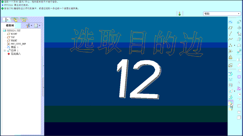

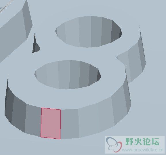

3D字拉伸后圆弧过渡处一节一节·的,不光滑,什么原因?怎么处理?请高手指点。

发表于 2011-10-12 13:43 | 显示全部楼层
圆弧与直线没有相切就这样了
字一般都很小,没有关系吧
如果要一个一个的去弄相切哪就麻烦了

 楼主| 发表于 2011-10-12 14:05 | 显示全部楼层
回复 3# fanyingyu 的帖子
我是用电脑现有字体,但拉伸厚度后就不圆滑了,很难看

发表于 2011-10-12 14:31 | 显示全部楼层
这个问题见到过,如果非要做光滑,添加倒圆角吧!
 楼主| 发表于 2011-10-12 14:57 | 显示全部楼层
倒圆角太麻烦了

发表于 2011-10-12 15:34 | 显示全部楼层
选择建立拉伸文字特征的目的边
 楼主| 发表于 2011-10-12 16:07 | 显示全部楼层
先谢了,这个方法好是好,但有两个问题,一,不想倒角的地方也倒了;二,还是不圆滑,看着有点别扭。
