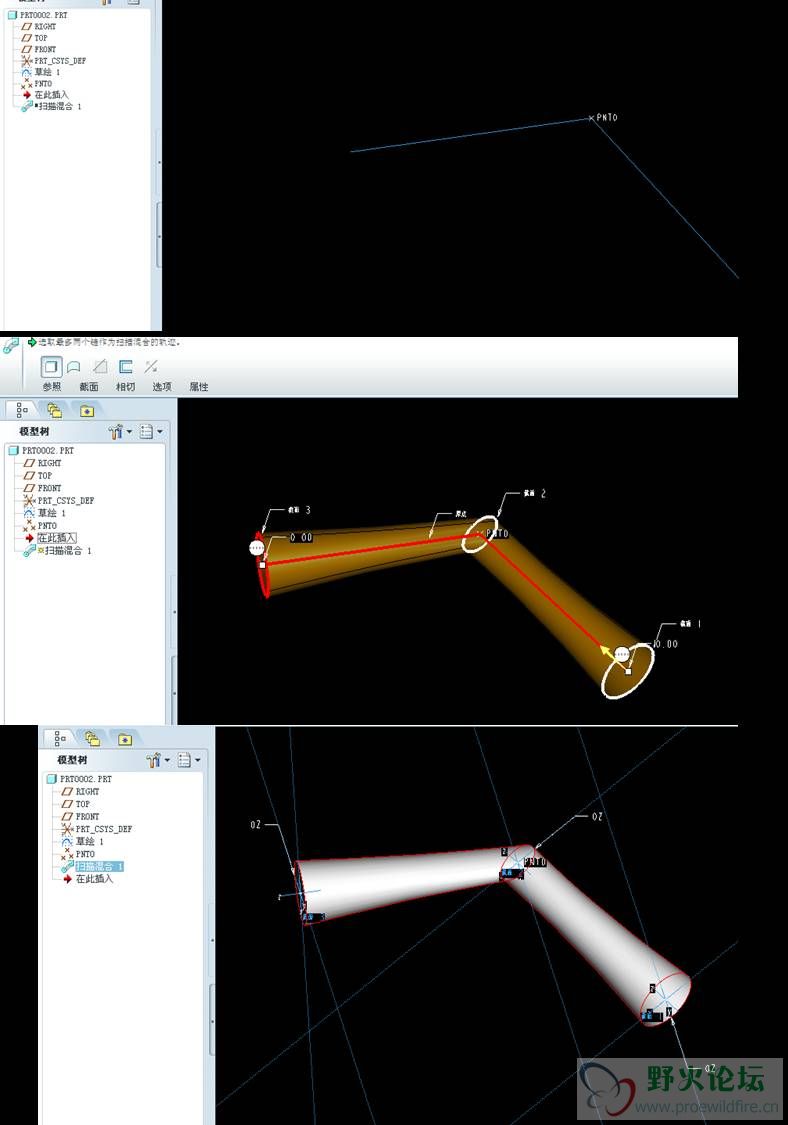

我做扫描混合时,在草绘下画的轨迹线有三个点的,(样条线或折线都试过),为什么只有三点在一线时,在画截面的时候才出现可以编辑三个截面,而在样条或折线的情况下,我只能编辑一头一尾两个点的截面?
望高手指点,谢谢

先添加几个点就好了
 楼主| 发表于 2011-9-28 14:13 | 显示全部楼层
在非草绘状态下添加点后解决,谢谢

你的点在线上面要将曲线打断,才行的,你没打断吧,只是有个点在哪里,肯定不能插入草绘哦!
另外你的折线必须在在交点位置建立基准点,才能插入截面。
