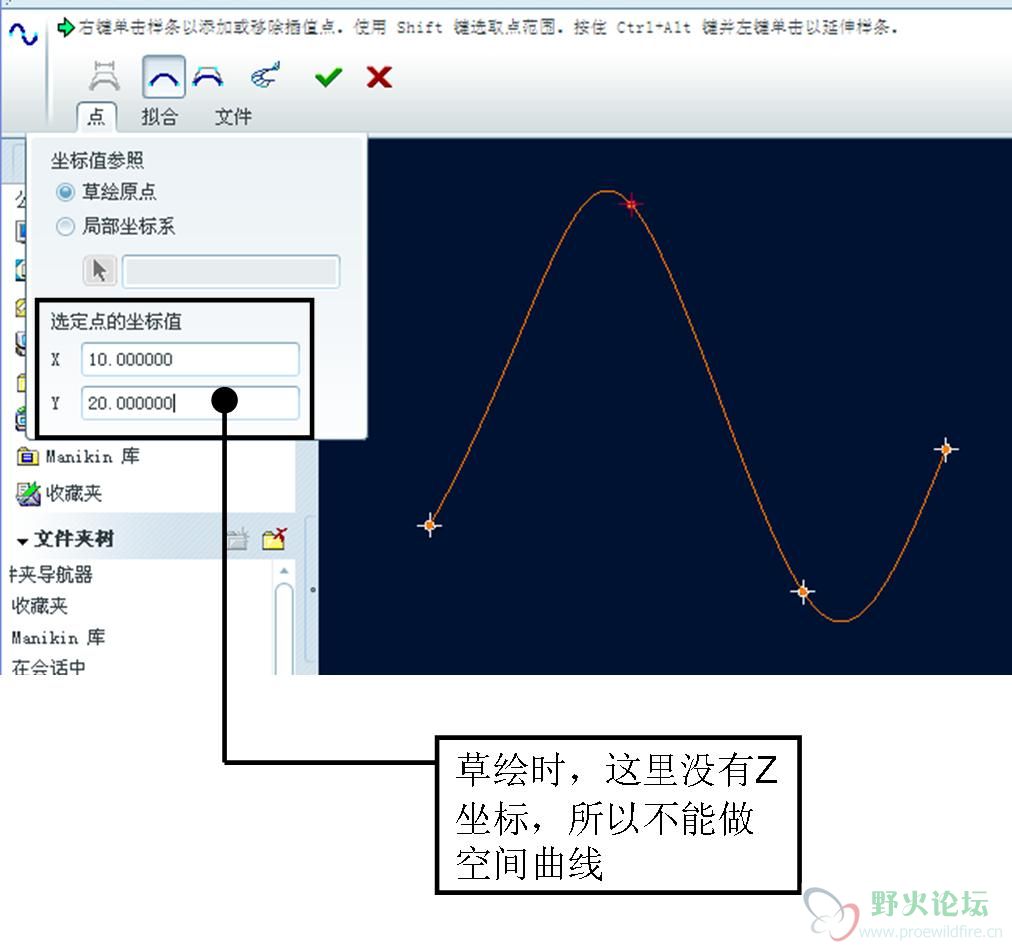

在PROE草绘里能进行3D草绘么?就是说在草绘的时候能不能画出一条空间线.(不用造型和其他的工具,只在草绘里)

我的了解没有,你要做空间曲线就得到三维里面做,或用方程;或先做点,然后用曲线连接;或先做曲面,然后复制线。
