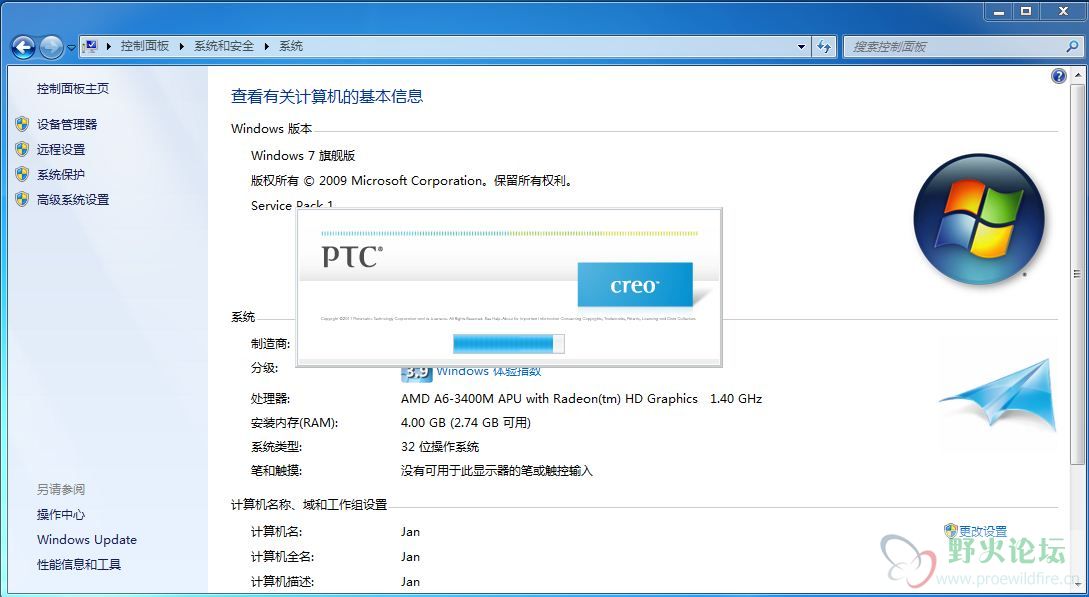

     小弟不才,费了两天的劲才下载了Creo1.0 M010,欣喜之后,居然发现在我的电脑上无法安装。
打开安装程序后,安装界面就停留在附件所示的截图上,本人电脑不是很烂,系统为Win7旗舰版,跑Proe
绝无问题。朋友也是win7旗舰版的,装起来无问题,不知到底我的系统出了什么什么情况!问遍百度大神均无解,
请各路高手帮帮想想办法解决。万分感谢!

下载了64位的creo?
 楼主| 发表于 2011-9-25 20:01 | 显示全部楼层
安装包应该带32和64的吧,我是论坛中给的链接下下的……

多等会看看会不会出现什么提示,装的时候最好关掉杀软和系统监控软件,因为要装入大量的文件,杀软总在后台扫描会很影响速度
 楼主| 发表于 2011-9-25 21:40 | 显示全部楼层
谢谢回答,但是关键什么提示都没有,就在那就是一动不动,无从下手……

果断换64位,我的没问题
发表于 2011-9-29 22:38 | 显示全部楼层
文件夹中文还是英文?
呵呵看下你的文件夹是中文还是英文的哦。如果是中文的要改为英文的哈
i can
58
发表于 2011-10-1 18:10 | 显示全部楼层
同意楼上的看法,我也遇到过同样的问题,把它的文件夹名全改成英文就没问题了,试下吧
