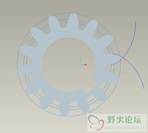

最近在画直齿轮,在论坛中搜索了一些资料,发现渐开线的方程不一样
在我的视频教程中渐开线的方程是:
theta=45*t
r=db/2
x=r*cos(theta)+r*sin(theta)*pi*theta/180
y=r*sin(theta)-r*cos(theta)*pi*theta/180
z=0
论坛中下载的资料是:
ang=90*t
r=db/2
s=PI*r*t/2
xc=r*cos(ang)
yc=r*sin(ang)
x=xc+s*sin(ang)
y=yc-s*cos(ang)
z=0
请各位高手帮忙看看。。。

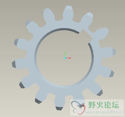

好像出来的效果不一样

这两个方程上一样的,而且用的是极坐标系。唯一不同就是上面的方程渐开线较短(只画了45度);下面的方程渐开线较长(画了90度角),但它的前45度角与上面方程绝对是重合的。
对于下方方程:
x=xc+s*sin(ang)
xc=r*cos(ang)
所以  x=r*cos(ang)+s*sin(ang)
又s=PI*r*t/2
所以  x=r*cos(ang)+PI*r*t/2*sin(ang)
调整下参数顺序,得  x=r*cos(ang)+r*sin(ang)*Pi*t/2
对于上方方程
theta=45*t
所以  x=r*cos(theta)+r*sin(theta)*pi*45*t/180
即    x=r*cos(theta)+r*sin(theta)*pi*t/4
两个方程现在不同的就是最后的除数,一个是2,一个是4。但它们的意义要和Pi放到一起理解:即一个是Pi/2,另一个是Pi/4,也就是一个是渐开线画到90度角,另一个是渐开线画到45度角
