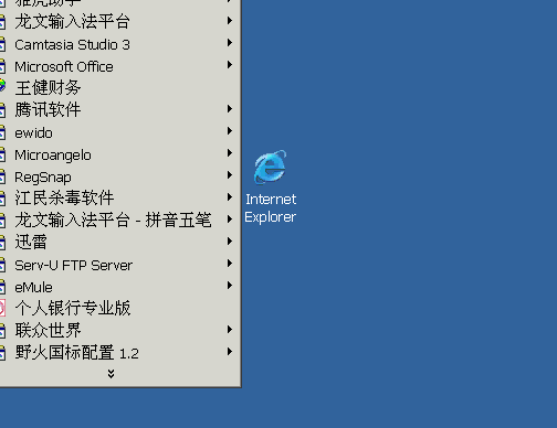

下面是安装与缷载情况。
本软件以野火3.0(2006010)与2.0(2004110)两个版本为导向。
当软件读到您机器中注册表这两个信息时会自动选择相应安装配置文件。
如果您机器中安装的是其他版本,请手动输入安装路径。
(本软件适用于2004110及以上版本,1.0不可用)
如果觉得本软件不好,软件可以直接卸载,卸载后恢复未安装前状况。
