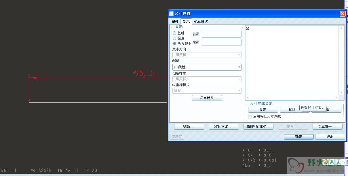

图纸中会有很多系列尺寸,比如长度L,怎么把标注的尺寸删掉改称L,我把@D 删掉但是不管用.

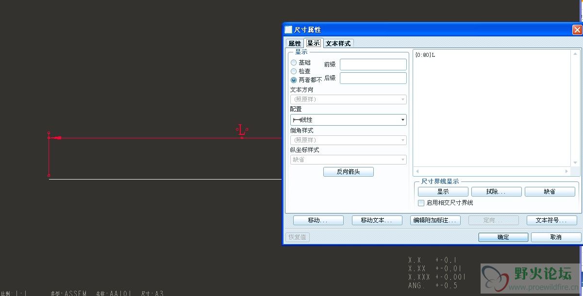

不多说!看图!
把@d改成@oL(L是显示的字母)
未更改前-尺寸
未更改前-尺寸
更改后
更改后
