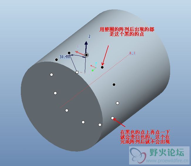

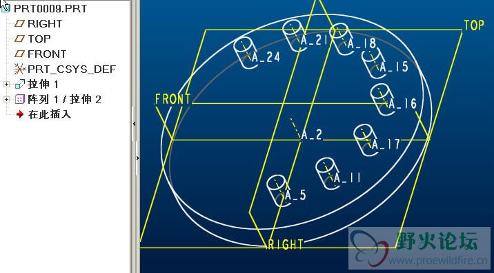

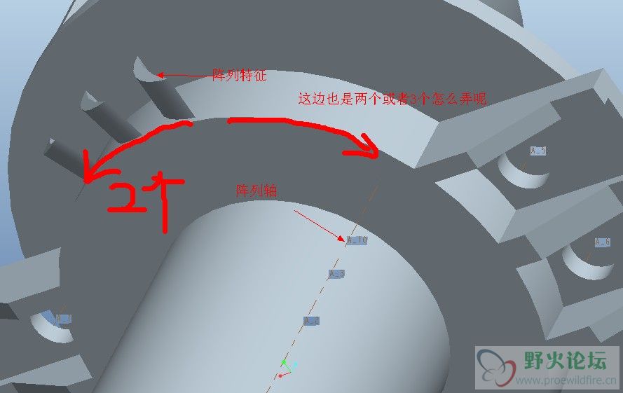

圆周阵列能不能以阵列特征的中心两侧同时阵列呢 阵列个数是否可以不一致呢  烦请看图

发表于 2011-9-5 16:35 | 显示全部楼层
你整列的时候会出现一个个小黑点,你不需要哪个点就用鼠标点下这个点,使这个点变为白色的,整列以后这个点就不会有整列了。

 楼主| 发表于 2011-9-6 08:48 | 显示全部楼层
回复 2# szznh0307 的帖子
您好 我意思是想在两边都阵列 可以吗

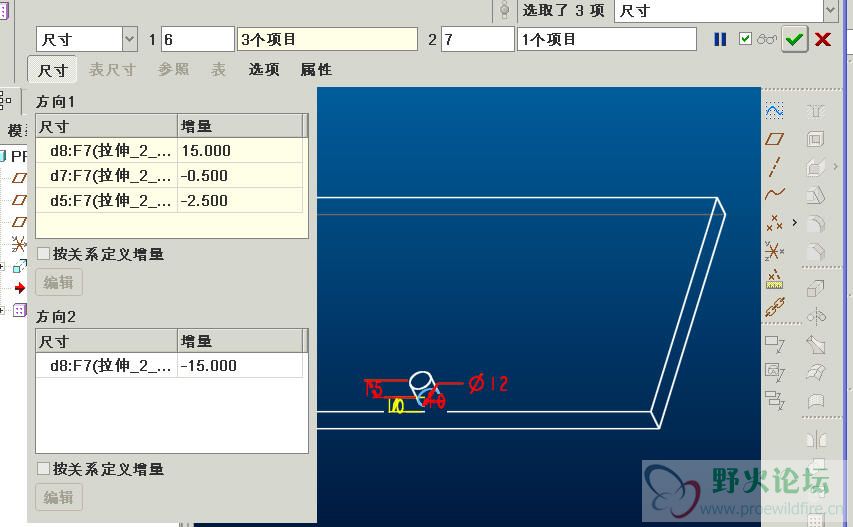

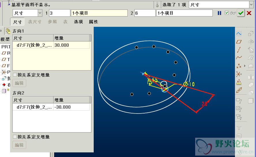

发表于 2011-9-6 14:50 | 显示全部楼层
原帖由 wxy 于 2011-9-6 08:48 发表
您好 我意思是想在两边都阵列 可以吗
可以的。在尺寸阵列的方式中需要选择2个方向。例如:
圆周阵列的例子:
线性阵列的例子:

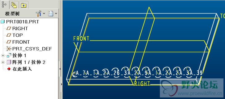

发表于 2011-11-9 14:44 | 显示全部楼层
用两个方向的阵列好些。

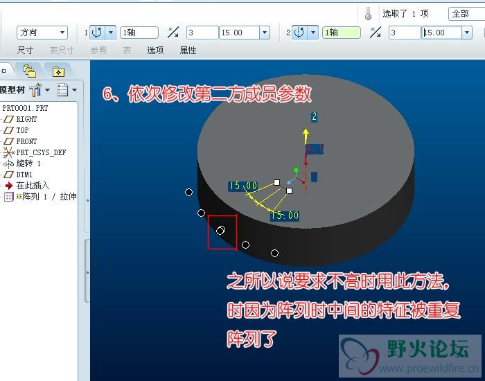

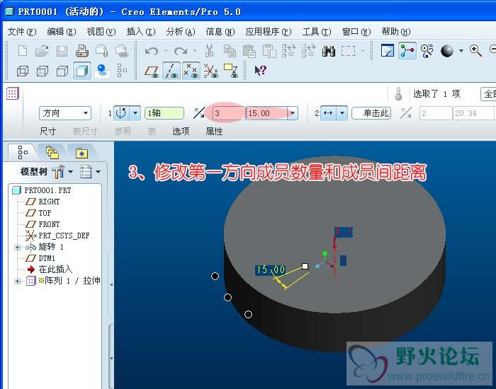

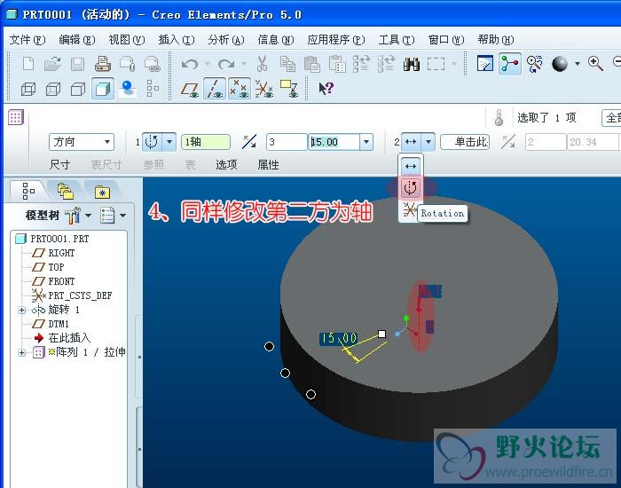

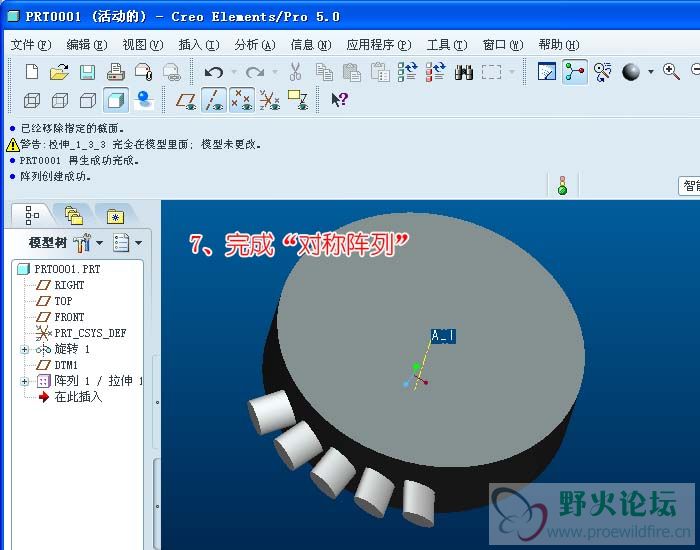

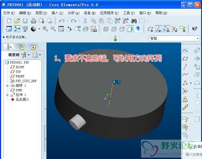

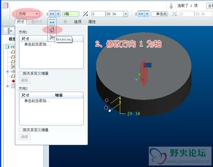

发表于 2011-11-9 16:13 | 显示全部楼层
如果要求不高,可使用方向阵列来解决。
当然更简单的办法可以阵列一边再镜像。
如果要求高的话,恐怕要用参数、关系等来辅助解决。
上一个我练习的 PRT 文件和过程说明。
dui_cheng-zhen_lie.prt.rar (72.5 KB, 下载次数: 0)
