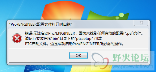

小弟下载了个PROE4.0M180的版本,按照http://www.proewildfire.cn/thread-15733-1-1.html教程安装到最后一步 发现BIN文件夹中不存在proe1.psf 文件  最终无法使用,请各位大大帮忙解决下   小弟不甚感激!!

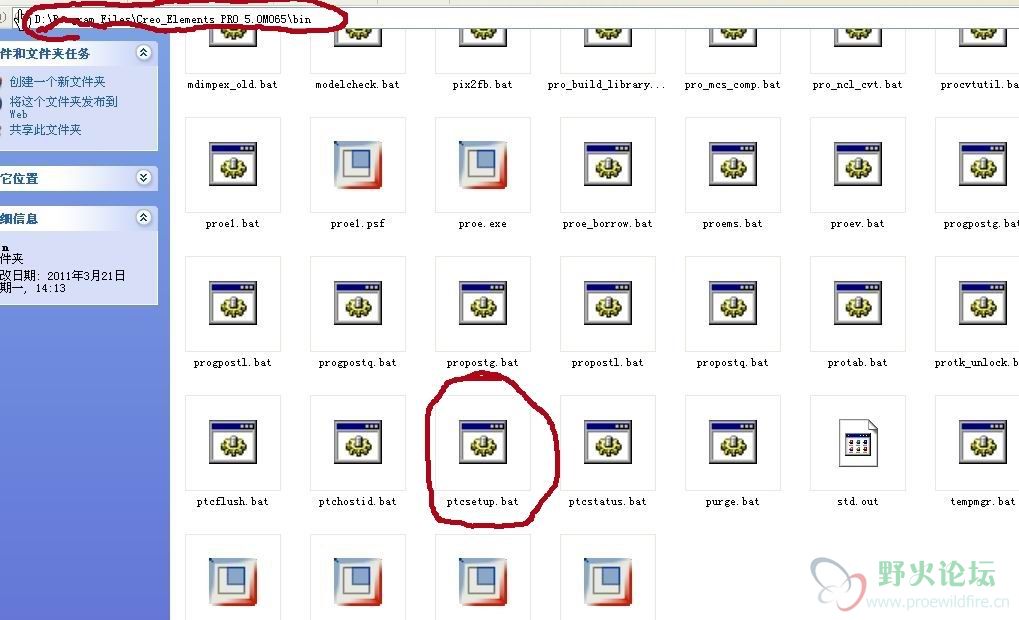

发表于 2011-9-5 07:41 | 显示全部楼层
有几种解决办法,
1.像别人要个那个psf配置文件 4.0的,拷贝到你的安装目录里面,如果不适用(个人感觉)而且路径在安装文件下不好找,不推荐
2.在proe的安装路径下,有一个bin文件夹,下面有一个ptcsetup.bat的文件,超级修复,双击之,然后按照提示,就像重新安装一样,完成后关闭就可以了。
