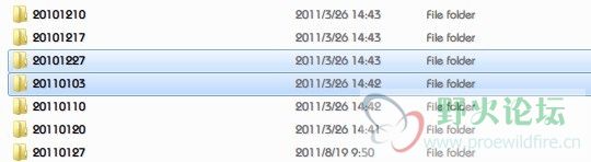

如下,别人保存的全部图档我分别以日期做成两个文件夹
之前做工程图都在第一个文件夹里面,之后将更新图档的第二个文件夹里面的图覆盖掉第一个文件夹的图档后,我第一个图档里面的工程图尺寸就全乱了。

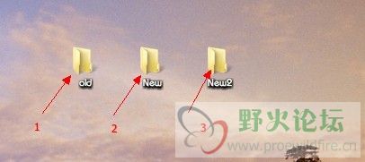

1、先创建文件夹old,里面有2个零件和一个装配。
2、将装配图备份到New文件夹,并在New文件夹内创建零件001.prt的工程图001.drw,
3、然后修改Old文件夹里面的零件,比如增加一个特征,保存装配,备份装配图到New2文件夹,此时则有三个文件夹。
将New文件夹内的工程图001.drw 复制到New2文件夹内。

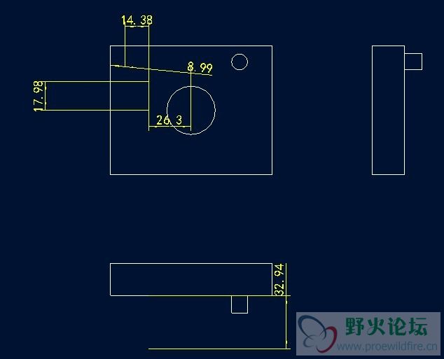

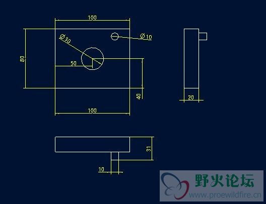

4、分别打开New和New文件夹内的001.drw,则发现尺寸标注的位置跑了,且之前新增的特征在New2文件夹内001.drw不能和此文件夹内的001.prt关联更新工程图。

因为工程图是以模型为基础的,模型变了,工程图也会跟着更新,比如你原图中没有一个尺寸为50的,现在变为100的,它就乱了,这些改变了的尺寸你得重新标注出来,将没用的删掉,通常没用的尺寸会用其他颜色表示的

我说的是基本结构都没有变化,模型名称也没有变化,只是新的模型比如只是加了个孔什么的。但是模型前后都没有变化的特征标注的尺寸也乱了。

怎么说呢,尺寸的参照已经变了标出来的尺寸当然会变了。表面上好像是没有钱改变什么(楼主把那些东西覆盖了),但是PROE的尺寸是关联性的,这样覆盖上去的肯定会有问题了,如果是直接更新模型出现这样的问题的才是问题。
