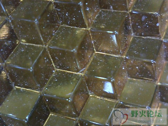

[已解决] 请问图片上的这种图形是怎么画出来的

最简单的方法,一个一个的拉伸就行了

 楼主| 发表于 2011-8-24 13:56 | 显示全部楼层
能做个实例的来看下吗

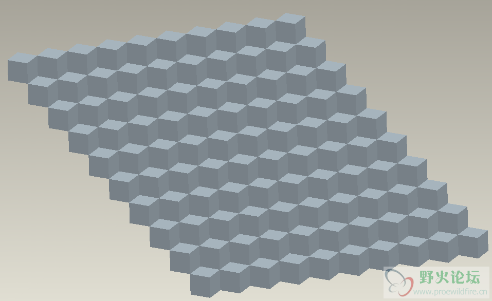

发表于 2011-8-24 14:49 | 显示全部楼层
3.0 prt  解压后 将模型树拉到底 阵列距离没计算。。大概弄的。。。 。。。

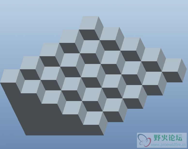

发表于 2011-8-26 07:43 | 显示全部楼层
提供有别于楼上另外一种建模方法。
md0023.prt.rar

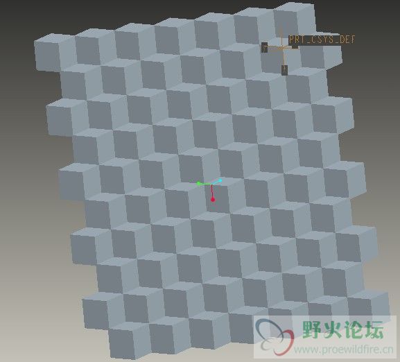

发表于 2011-8-26 08:46 | 显示全部楼层
zhenlie.rar (111.2 KB, 下载次数: 18)
