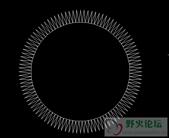

能够通过关系控制画出图片中的线呢?

看看这个可以不?
向日葵线:
                               theta=t*360
                            r=30+10*sin(theta*30)
                            z=0

发表于 2011-8-24 19:41 | 显示全部楼层
你这个图是锯齿状还是园?

发表于 2011-8-24 19:55 | 显示全部楼层
既像齿又像圆。

锯齿状的
