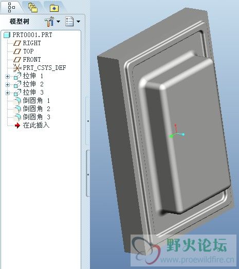

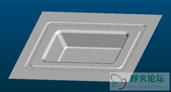

今天有些郁闷,要用钣金设计模块做一个如下图的玩意,中间那个拉伸还做出来了,可外面一圈拉伸成型却拿命令做不出来,郁闷啊,请帮帮啊各位!

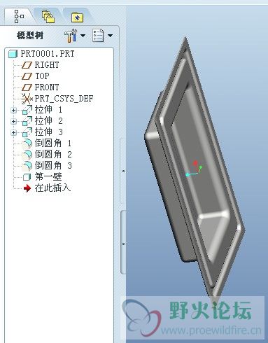

看看是这样的吧
先做实体 再一步转成板金件(用壳驱动的)

发表于 2011-8-11 07:49 | 显示全部楼层
用凸凹模就可以,不过做之前你必须先做出凸凹模。

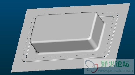

发表于 2011-8-11 08:24 | 显示全部楼层
看一下是不是这个样子

发表于 2011-8-11 13:24 | 显示全部楼层
其实吧 条条大路通北京 我们只考虑哪条路近、好走  基于单个样的特征我认为没必要做模了(零件多了不便管理)

发表于 2011-9-15 16:37 | 显示全部楼层
钣金冲压 成型的 但你那个 钣金和实体做一样的 你那是模具液压出来的 不焊接的  所以差不多 都能做 钣金能展开 但展开的话 就要在做点细节了

发表于 2011-9-27 18:31 | 显示全部楼层
直接抽壳吧
