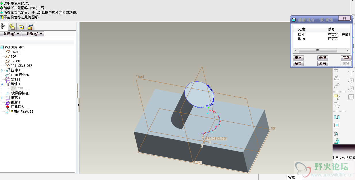

4.0版得,想将蓝线和红线分别作为混合截面生成,但一直i提示失败。求帮助,谢谢

你只有截面     而没有轨迹线~~~~就好比   你要去一个地方    可是你没有方向一样!!!
 楼主| 发表于 2011-8-9 21:42 | 显示全部楼层
啊,对哦。谢啦

发表于 2011-8-10 00:29 | 显示全部楼层
为啥不拉伸啊。。。。

发表于 2011-8-10 09:33 | 显示全部楼层
边界混合最好

发表于 2011-8-10 17:38 | 显示全部楼层
你沿着一条边    就可以混合了    R和F 面中间的那条边
