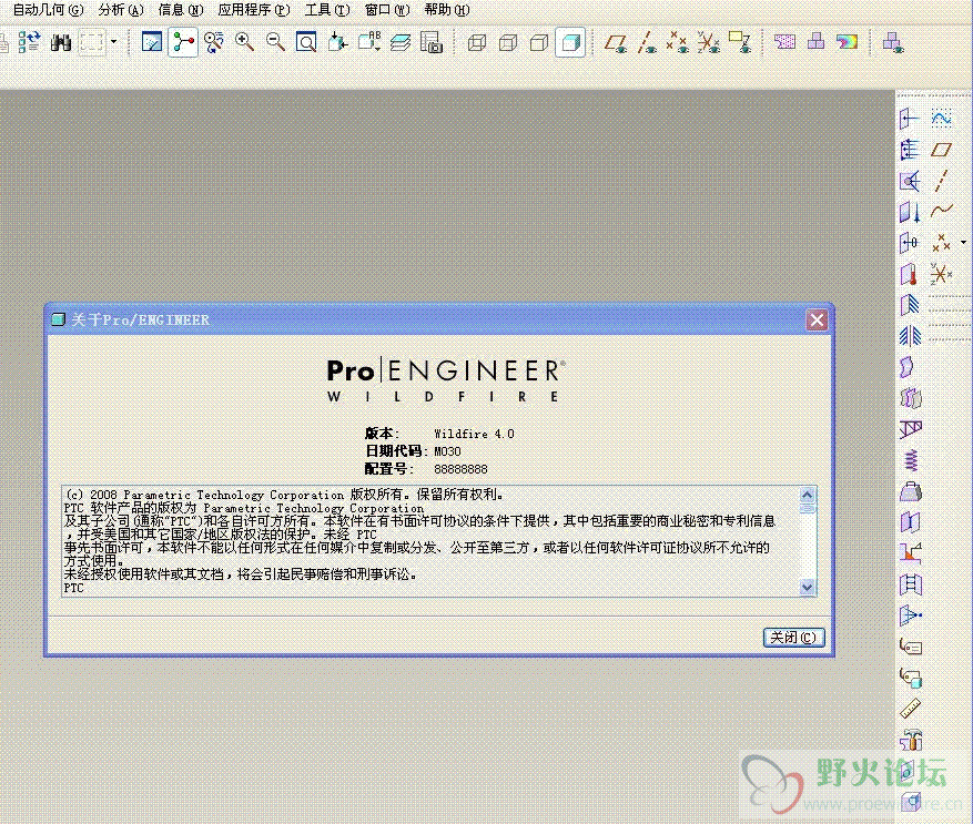

我装了PROE4.0 C000,在做有限元分析时,点击“应用程序”菜单下的“mechanica”出现了附件里这个窗口,怎么解决这个问题?先谢谢各位大侠了。我的QQ:408322103

你的 mechanica 安装了吗?请参考下面的安装教程
Pro/Mechanica Wildfire 3.0 M100 安装步骤图解教程
http://www.proewildfire.cn/thread-236-1-1.html
注意你的补丁可能和上面帖子里的补丁不一样,你的安装包里应该有补丁说明
 楼主| 发表于 2008-6-16 22:26 | 显示全部楼层
对于PROE4.0 C000 主模块和mechanica是做为一体安装的,但就是做不了有限元分析,不过可以打开structure,为何不能在集成模式下打开呢?哪位高手可帮我解决?谢谢啊.

我知道  我遇到過這情況  你們不要從mechanica  裡面進
好像從 編輯欄 中的 最下面一項近  或者倒數第項近  就可以了

打开 proeWildfire 安装目录下 bin 下的 proe1.psf ,在 “ENV=MECH_LP=”后面写上你的 mechWildfire 安装的完整路径,才可以在集成模式下调用
,2楼给你说过了

我也是同样的问题。按照7楼说的看了一下,ENV=MECH_LP= 安装完后就已经是完整路径了,如我的是“ENV=MECH_LP=f:\proeWildfire 4.0\mech”,可还是不行

补丁打全就能成功!我都快要装3.0了,没想到4.0在不断尝试中成功了!
