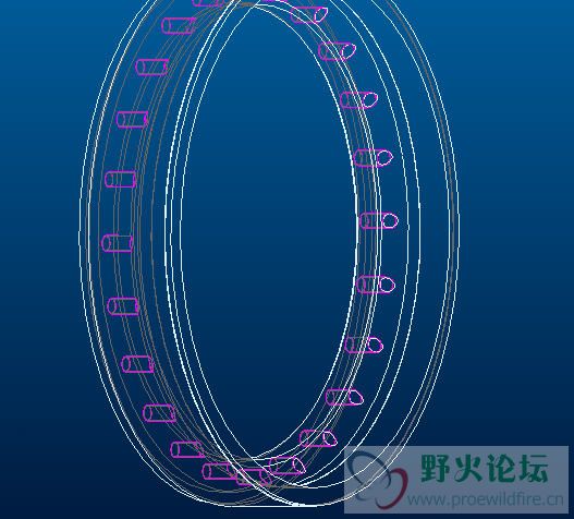

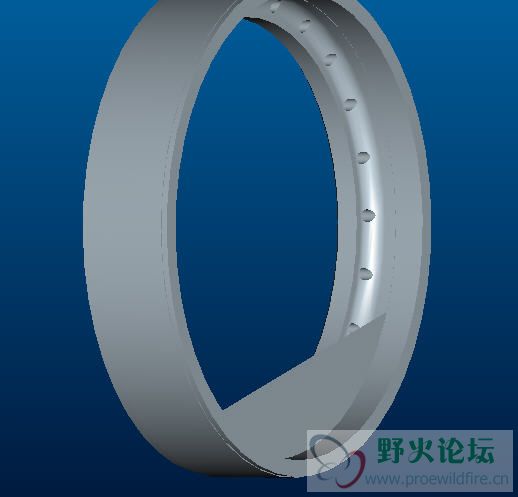

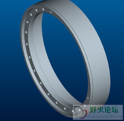

我不知道怎么变成这样,下面三张图是一个零件:
请高手赐教,谢谢。
中间出现一个面:
线框视图:
换个方向

问题描述:零件中间好像出现一个曲面,但反过来看或者线框模式又看不见。
请高手帮忙!

发表于 2011-8-4 18:49 | 显示全部楼层
把精度改成0.0001就没有了。
