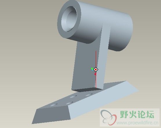

怎么把矩形面和上倾斜面融合在一起?新手求助!

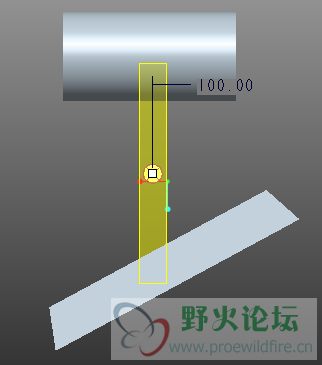

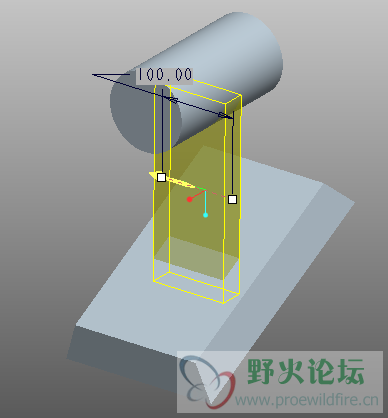

如图所示

在圆柱轴所在基准平面上双向拉伸啊

可以用替换面,不过要复制一个曲面先

在“拉伸”的“深度”选项中设置“至参照”,而后选择基座的小表面。试试看!

移除命令也可以
