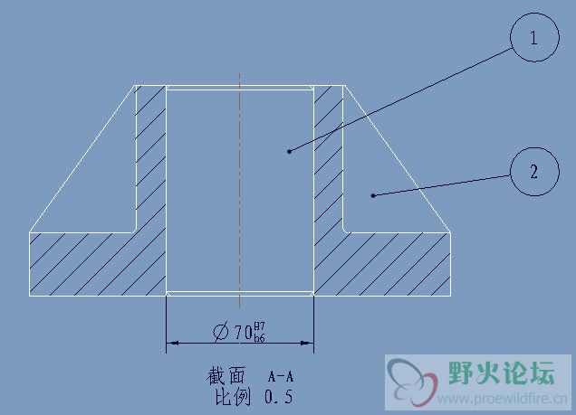

这个问题困扰我很久了,也在很多论坛里看了很多帖子,但还没有发现一个能真正解决问题的方法。希望哪位大大能指点迷津。上图: 2011-7-31.jpg
图中轴与孔的配合为一般的间隙配合,但是H7与h6之间的那一“”始终不知道如何标出来,在文本显示属性里的代码为:Ф@D{2:@+H7@#}{3:@-h6@#}

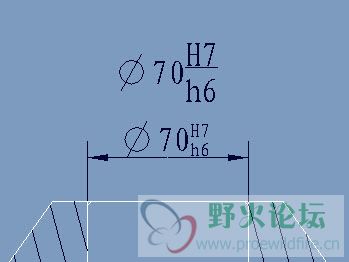

可以试一下采用偏距的方法添加注释@+H7@#{1-H6@#},确定后再单独选中H7进行编辑下划线
参考地址http://www.proewildfire.cn/forum ... A2%CA%CD&page=1

首先要感谢,零件的公差我会了,公差表里面只是零件的公差,但是组件配合尺寸的公差怎么标呢

“可以试一下采用偏距的方法两次添加注释,第一次是上标,并且加下划线,第二次是下标”,这样的方法就是将两次的尺寸注视重叠在一起了,还有无更好的方法呢?难道非要用外挂?

不能
