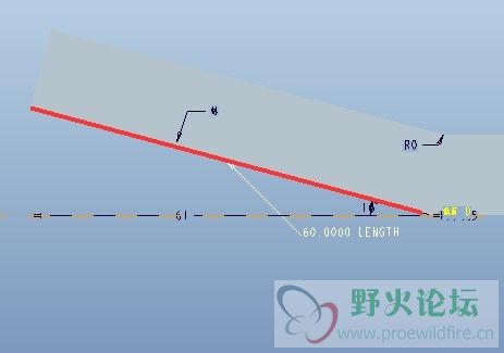

折弯怎么计算直线的长度折弯怎么计算直线的长度,现在,折弯角度15°,我需要在平面画直线约61,才能让斜面的尺寸是60,需要怎么计算啊。
如图

折弯时有弯角的,测量时不包括弯角长度会比折弯前小点,折弯后再展平测量也是要看是否包括弯角。如果60的尺寸是重要尺寸,可折弯前用大尺寸,折弯后再切割。

帮你做了个PDF说明,希望对你有用
钣金展开计算-Model.pdf (198.86 KB, 下载次数: 43)

需要考虑折弯半径和材料厚度的
