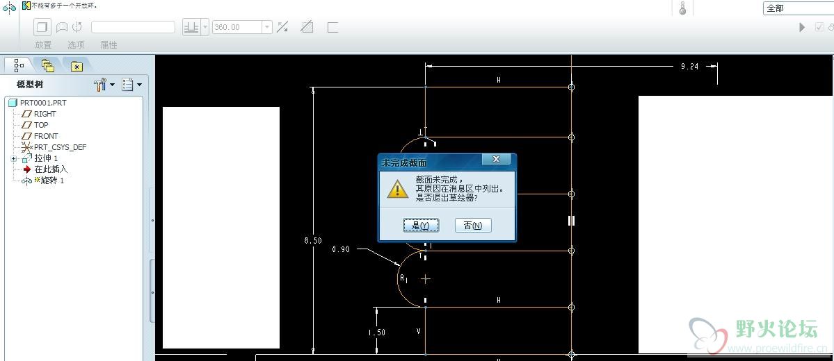

好像没轴线,怎么旋转啊。
发表于 2011-7-24 15:31 | 显示全部楼层
草绘没画好,看提示显示有开放环,就是说图形没有完全封闭
发表于 2011-7-24 15:34 | 显示全部楼层
在你的图上截的 左上角
检查下草绘
