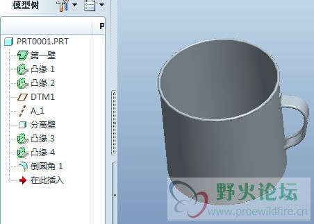

1.圆形第一壁
2.法兰壁,选择一边按shift选另一边。
3.展平,规则》固定边》所有。
模型简单但比较大就不传了。
法兰壁在战平拉伸类的钣金件时比较方便。
系统已经自动处理了变形区域。
首次发帖,谢谢捧场!
学有止时!

高人啊  这样也能用上  我想了半天也想不明白水杯怎么画  看了这个 我想我明白了一点事了
