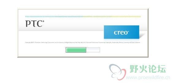

我的proe5.0安装了可以用,可是一段时间大概3周之后吧,打开的时候突然不能用了,弹出一个对话框好像是许可的问题,我是没有移动或者更改任何文件夹的,然后现在想重新安装,可是点安装程序弹出安装框可是马上就消失了,点dsrc----i486_nt---obj------ptcsetup这个也是一样   非常的郁闷

不能运行的问题有若干种:
1.路径有中文
2.安装了solidworks 后 不能启动,原因SolidWorks中带个动态链接库文件叫做ibfs32.dll  删除之 即可ok
3.卸载某些外挂程序时 卸载不完全导致启动后错误 本人全部经历过:在proe的安装路径下面搜索 protk.dat 所有搜到的这个文件用记事本打开 删除外挂程序的文字 这个得具体的看 在这里就不介绍了,希望对你有帮助。
