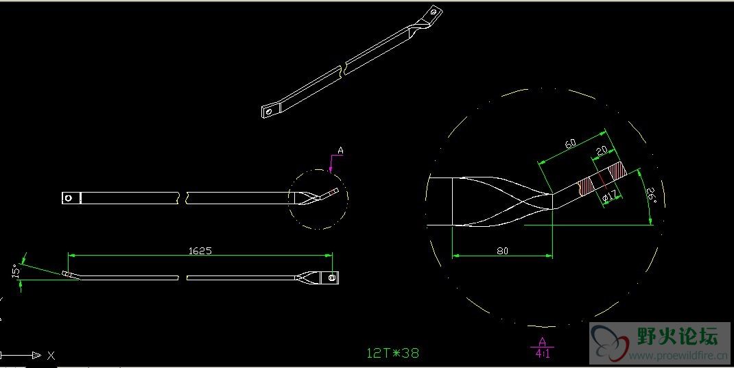

有扭弯的地方需要请教,pore怎么做出扭弯加折弯来,每次做扭弯都是延伸出来了,怎么能保证两圆孔的中心距离1625

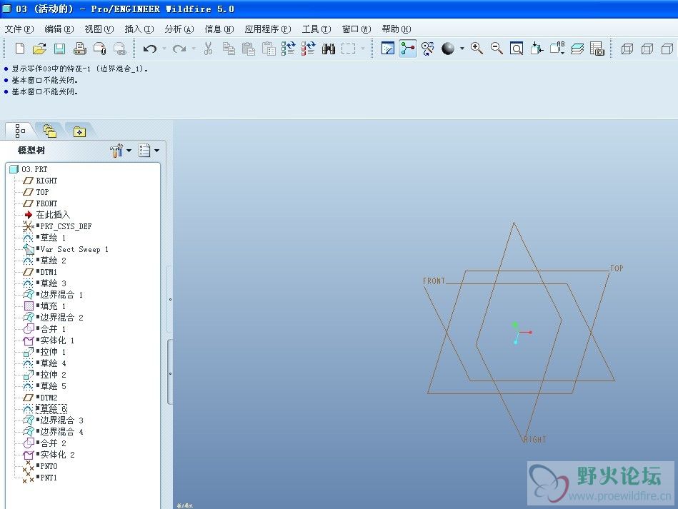

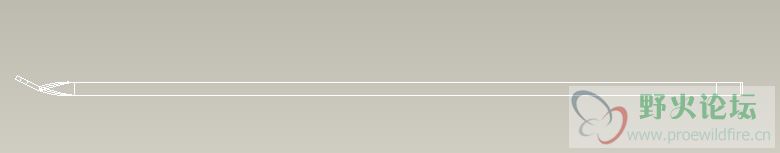

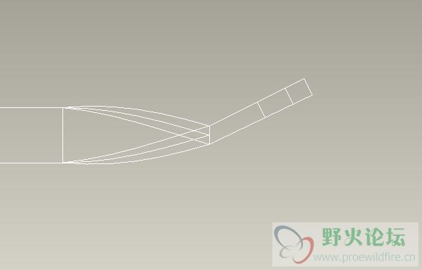

发表于 2011-7-17 20:30 | 显示全部楼层
我画了一多半,电脑有点问题,剩下的没多少,你看看。对了那个方形我是自己画的,没有尺寸。
[ 本帖最后由 chaochao412 于 2011-7-17 20:32 编辑 ]
03.prt.rar
62.45 KB, 下载次数: 15
 楼主| 发表于 2011-7-17 21:34 | 显示全部楼层
版本好高啊,用4.0打不开,怎么5.0打开,不显示呢,
[ 本帖最后由 yjsai 于 2011-7-17 21:36 编辑 ]
202
240
发表于 2011-7-17 22:07 | 显示全部楼层
将箭头往下拉到最底。

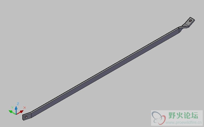

楼主是不是要求用钣金画出来哦?
116
发表于 2011-7-19 17:56 | 显示全部楼层
钣金有个旋转壁,孔距可以做好之后做优化处理
