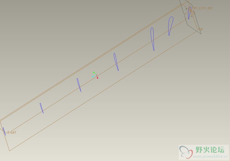

要画一个风力机的叶片,坐标求出来了,不会建模,看别人用proe画的,将坐标数据改成ibl格式,插入--模型基准曲线,得到7个截面的曲线,用 边界混合 做成一个曲面后 两端无法封闭 是怎么回事啊  我proe刚学没多久,拜托各位了、、、

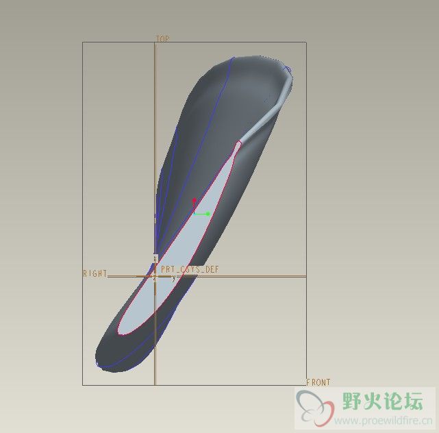

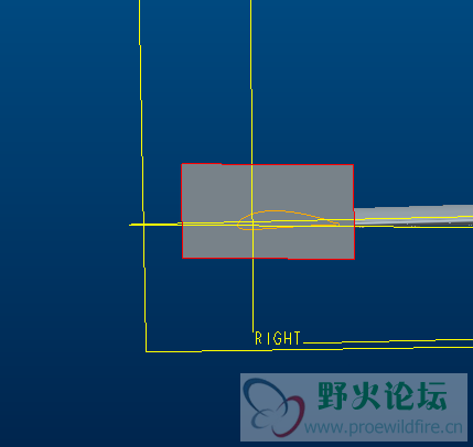

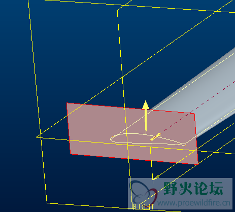

发表于 2011-7-16 16:44 | 显示全部楼层
你用填充命令,将两端补面,然后合并在实体化。
我用拉伸,弄成实体了。

恩  填充 补上的面不吻合是怎么回事?

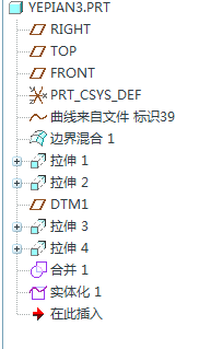

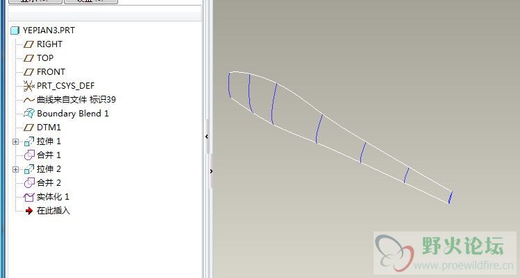

发表于 2011-7-18 21:55 | 显示全部楼层
我用了一种笨办法  拉伸面  修剪拉伸面    在合并曲面  实体化 看看

发表于 2011-7-18 21:56 | 显示全部楼层
笨办法
