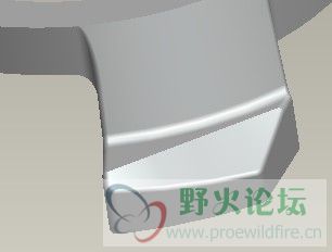

请问大家这个用什么方法能做出来?

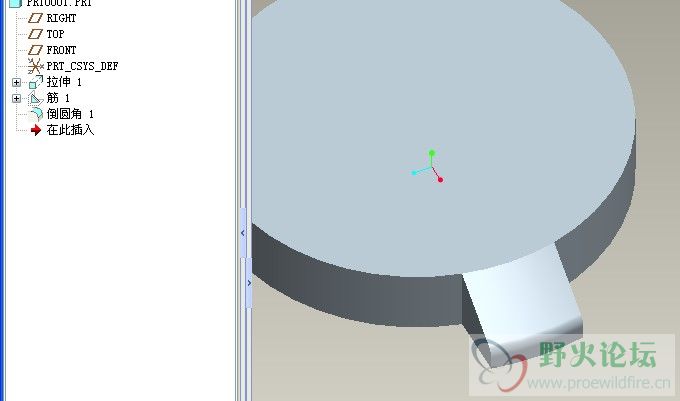

发表于 2011-7-12 09:02 | 显示全部楼层
用筋特征做了一个出来,LZ看下是不是这样
7-12.prt.rar

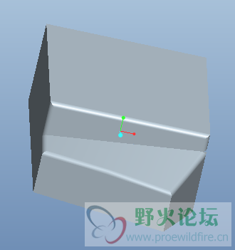

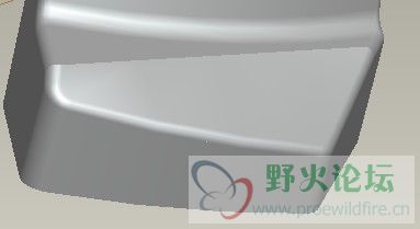

 楼主| 发表于 2011-7-14 16:27 | 显示全部楼层
回复 2# lesliecen 的帖子
请问这个图中斜面的地方怎么做出来,我不知道怎么去做,谢谢了

发表于 2011-7-16 19:40 | 显示全部楼层
图上斜面去除部分的尺寸和角度不清楚,可以用在斜面去除部分的夹角位置作一基准参照平面,然后在其上用拉伸去除。
发表于 2011-7-16 23:11 | 显示全部楼层
楼主看看这个怎么样,用混合——切口做的!
