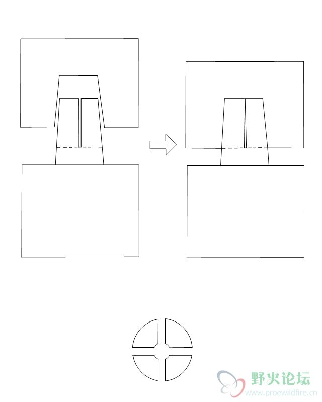

一个圆锥上开个十字槽,中间打个孔,由一个零件由上面压下来,靠材料的弹性将十字槽口部压到一起,上面的零件拿走后又恢复到原始状态。。。

我也不知从何处下手,弹簧也不行,力?要从上面零件传下来,不知怎么做,还只能前面切口端部的动,基体还不能动。悬臂梁???有些不知所措。。。

柔性连接Proe做不了.不过可以做力学分析,到时候可以会有变形的动画出来.

这个问题太高深了,恐怕PROE解决不了。

不知道proe能不能做到

PROE还是有局限性的。如果单纯的动画效果,我把上面4个分成单个零件再组装起来做的。但这就失去了真实性了。
