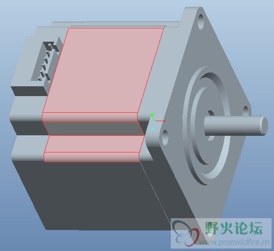

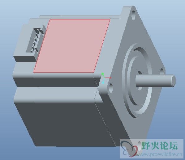

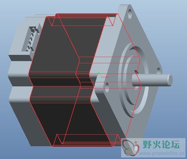

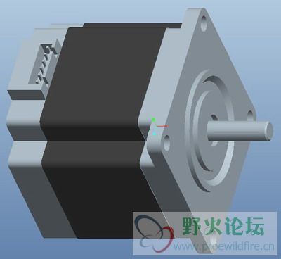

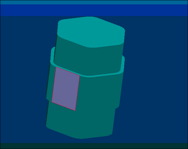

如何才可以对下图零件中选中的特征上色?

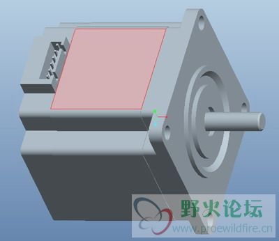

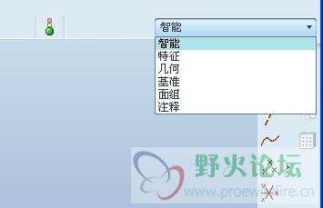

选好颜色鼠标变成画笔后,按右键只能在单个曲面和整个零件之间切换,根本就没有单个特征的曲面组给你选。变换下图的选项也没用。选中特征再点色球也没用

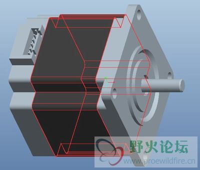

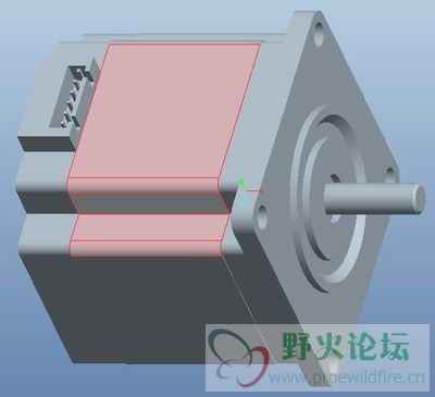

我现在上色是鼠标变色笔后按住ctrl再一个一个地添加,如下图,不好选又麻烦,遇到曲面很多的时候根本就没心情去选它们。
有高手知道的出来指导一下啊。
下面附件的那四个图片是多余的,怎么删除它们?

发表于 2011-7-7 20:54 | 显示全部楼层
proe 有许多技巧需要你去发现。。。
就你的问题,我分享一个我发现的快速选择方法,看懂后,你的上述选择面就是 so easy~~~
先选择一个你需要的面 作为第一个参考面,按shift再选择另外的面,试着发现它们的规律。

发表于 2011-7-10 08:39 | 显示全部楼层
2#的方法果然很方便啊,要是面多那选起来很烦,这方法不错

 楼主| 发表于 2011-7-20 14:49 | 显示全部楼层
回复 凄月*狼魂 的帖子
果然够强大,用你的方法搞定了,谢谢
