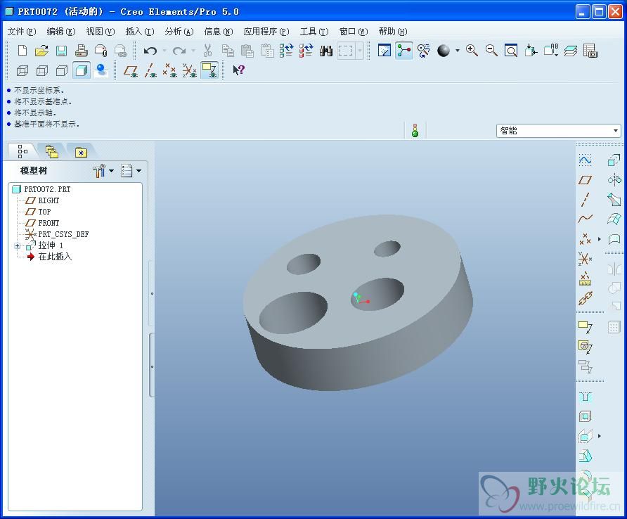

[求助] 有没有高手能把环形面上的缺口补上?

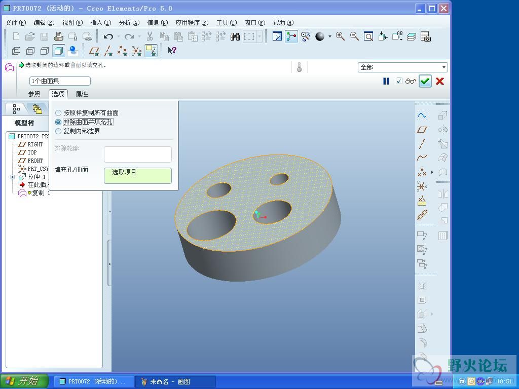

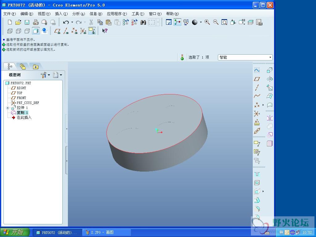

发表于 2011-7-7 08:18 | 显示全部楼层
复制里外两个面,复制时同时进行补孔。然后拉伸,最后用复制出来的面进行替换或者裁切都行。

发表于 2011-7-8 10:53 | 显示全部楼层
曲面复制就好了。

发表于 2011-7-9 16:10 | 显示全部楼层
这很简单,只不过你不会用命令而已,楼上的方法最简单啦。
96
105
发表于 2011-7-10 09:47 | 显示全部楼层
6楼的方法分模的时候最常用了。
