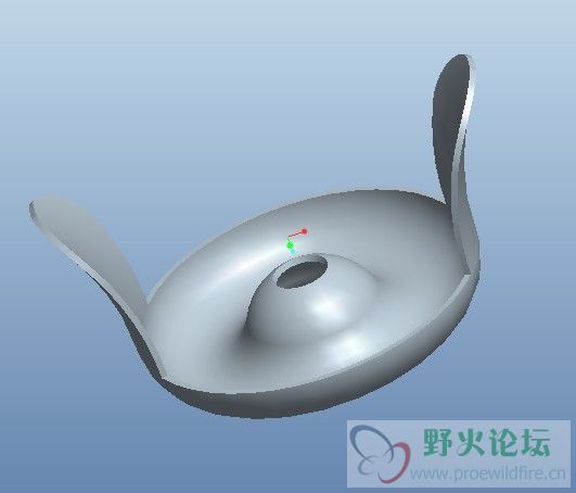

11.jpg 求帮助啊,,测点出来的,做出实体,转成钣金,麻烦各位照着这种形状画出一个帮忙展开啊,向各位学习了。兄弟我来生再报啊。。

这种带球形的是展不开的,就像一个西瓜皮一样,你能在地面把它踩平吗?一踩就会裂的。

这个应该是铸出来的吧,不应该是模具冲!

楼主这个应该是冲压拉伸件,因为是冲压拉伸变形所产生出的产品,是无法准确计算其尺寸,只能大楖计算后进行加工,再增加相应工序。
这个东西展开是根据产品材料和加工经验,没经验就算你计算出来也是不对的。
