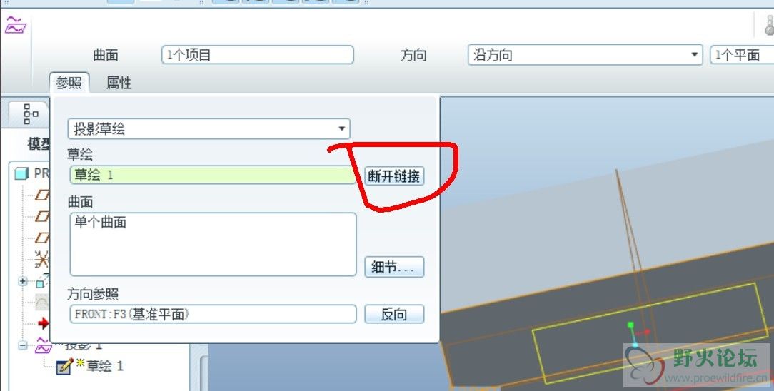

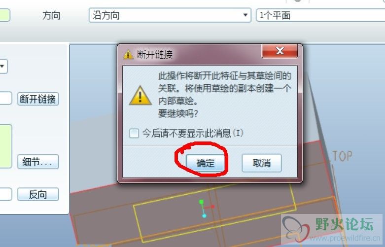

发表于 2011-7-1 01:08 | 显示全部楼层
看你应该是画了草绘,完了选中投影,后面又想删掉前面的草绘。其实有这个功能。看截图吧
