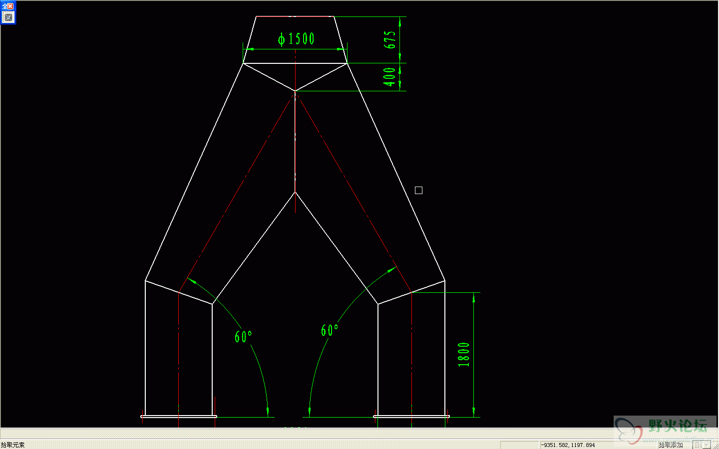

请问两个直径小的圆合成到一个直径大的圆中如何建模

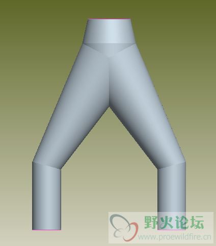

缺少两个尺寸,1/两平行中心线距离;2/最上方圆直径。
这个题目与其说在考3D建模,还不如说是在考几何知识。
practice.prt.rar

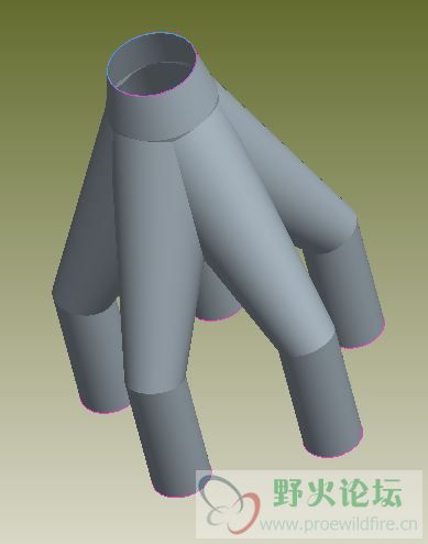

嗯,谢谢scorpioclx,请问四个相同大小的小直径的圆可以合成一个大的直径的圆吗?谢谢

这个题目的关键问题是如何定好中间锥形面的两侧拉伸曲线。对于几根管来合成一根,根本就不是问题。
我做了一个五根合一的。也上了.prt档,不过还是认为你最好先自己研究一下,不行再看我的文件。
practice.prt.rar
