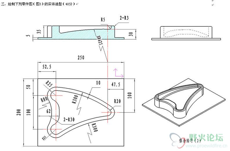

这道题应该怎么做里面的球面最最快捷?请教大家啊

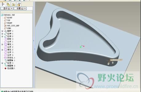

旋转曲面!然后上面的图形用切除材料拉伸到面就可以了
74
98
 楼主| 发表于 2011-6-28 12:54 | 显示全部楼层
但是在以切除到指定曲面的模式切除材料的时候,不能选到那个球面(旋转方式产生的曲面)
74
98
 楼主| 发表于 2011-6-28 13:01 | 显示全部楼层
哦,知道了,要选择面组

发表于 2011-6-28 14:38 | 显示全部楼层
刚画了以个。。。。

发表于 2011-6-28 14:50 | 显示全部楼层
两个拉伸

发表于 2011-6-28 14:53 | 显示全部楼层
我也刚画了个 4.0版本的
用了曲面
prt0001.prt.rar
